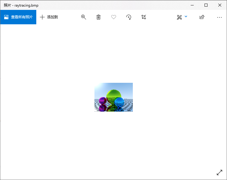

于是,为了追求这极致的优化,我在编写一个光追Demo的时候,一个不小心,就优化过头了,甚至把运行的过程也给优化掉了——连运行都省了。直接编译出bmp位图,图像就是光追Demo。
我的这份源码,只需要在bash界面输入“make”,C++的编译器就会吃掉你将近70 GB的RAM,并在半小时后,生成一个bmp位图。(编译器:我屌尼玛的你把所有工作都交给我,却说这是优化?!)
我虽然只有64 GB的物理内存,但总之它通过交换虚拟内存的方式完成了编译(倒是别的程序也没有变得卡顿,可能是因为我的虚拟内存盘是固态盘吧)。不过和上一次的汇编NASM直接编译出光追场景对比的话,这一次因为我懒得实现BMP位图的分块和组装的过程了,所以暂时这份源码就只能在吃这么大内存(和20%左右的CPU)后,编译出尺寸为128 x 96的小图像了。

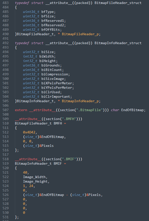

不过我要生成的可不是一个程序,而是一个BMP位图,它有位图文件头和位图信息头,以及图像数据。它并不需要代码指令
但由于本身gcc不是拿来这样玩的,它本来的作用是被用于编译程序,而不是生成程序以外的文件(我这还是个图像文件呢)。所以我还是得假装自己在写程序,而且还要在程序代码里,引用我需要它出现在目标文件的结构体和变量等。因为gcc的链接时间优化可以把你没有引用到的变量和函数去除,只留下真正需要被执行的指令,参考这篇文章:《【单片机】将HAL优化成空气——STM32CubeIDE开启链接时间优化》。(P.S.弹幕流大佬在这方面误会了C编译器的优化。他认为只要包含了任何非自己写的头文件包括C标准库头文件,他生成的程序二进制里就会出现他不要的东西。)
其中的BMFH、BMIF、Pixels分别代表位图文件头,位图信息头,位图像素数据。这三个东西在“入口函数dummy()”的引用下,得以在目标文件中不被优化掉,成功存活为了让这些东西在正确的位置对号入座,我需要在链接器脚本里指定它们的位置,并且还要让它们自己带有特定的段属性。
而链接器脚本的内容,除了安排BMP图像的文件结构以外,还需要做一件事——把刚刚提到的“入口函数dummy()”干掉。因为入口函数它是个函数,我没有给它指定它的所属分段,所以它默认是在.text分段。在链接器脚本里,把你不要的分段放入“/DISCARD/”组,就可以将其移除。我将.text分段全部放到了/DISCARD/里面,生成的BMP位图里,就不会有dummy()函数对应的汇编指令了。好一个过河拆桥。

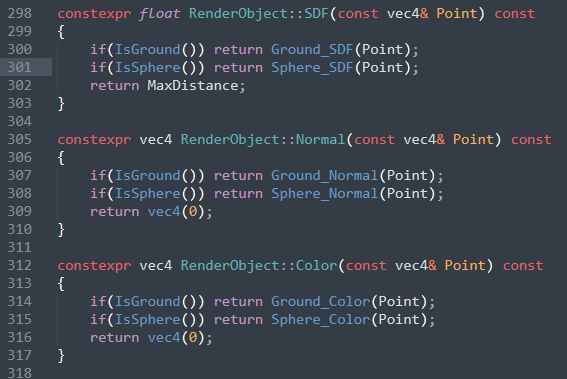

然后我打算对场景中的物体也做成一个类,然后我想让它继承出子类,每一种子类描述一种物体,比如球体、立方体等。然而C++17的constexpr并不允许你的父类被转换为子类,然后访问子类的成员。也不会允许你使用虚函数
已经写好的代码并不想删了重来,不如就做个缝合怪,把子类的成员都写进父类,然后删除子类,让父类用一个enum判断自己是什么子类,再去做对应的行为。
最后写一个场景类。这个场景类存储场景的设定,包括场景中有多少个球体,地板是什么颜色,太阳光的方向和颜色,天光,雾色,雾浓度,摄像头位置等。建立场景,然后提供一个光追的方法,给出“视线”的起点和方向,用这个视线去追踪光源。
因为之前写过场景物体的子类,但后来发现现在这种情况不能用类继承,而子类的构造函数的调用倒是写了不少。破罐子破摔,直接写两个同名函数假装自己是子类的构造函数
