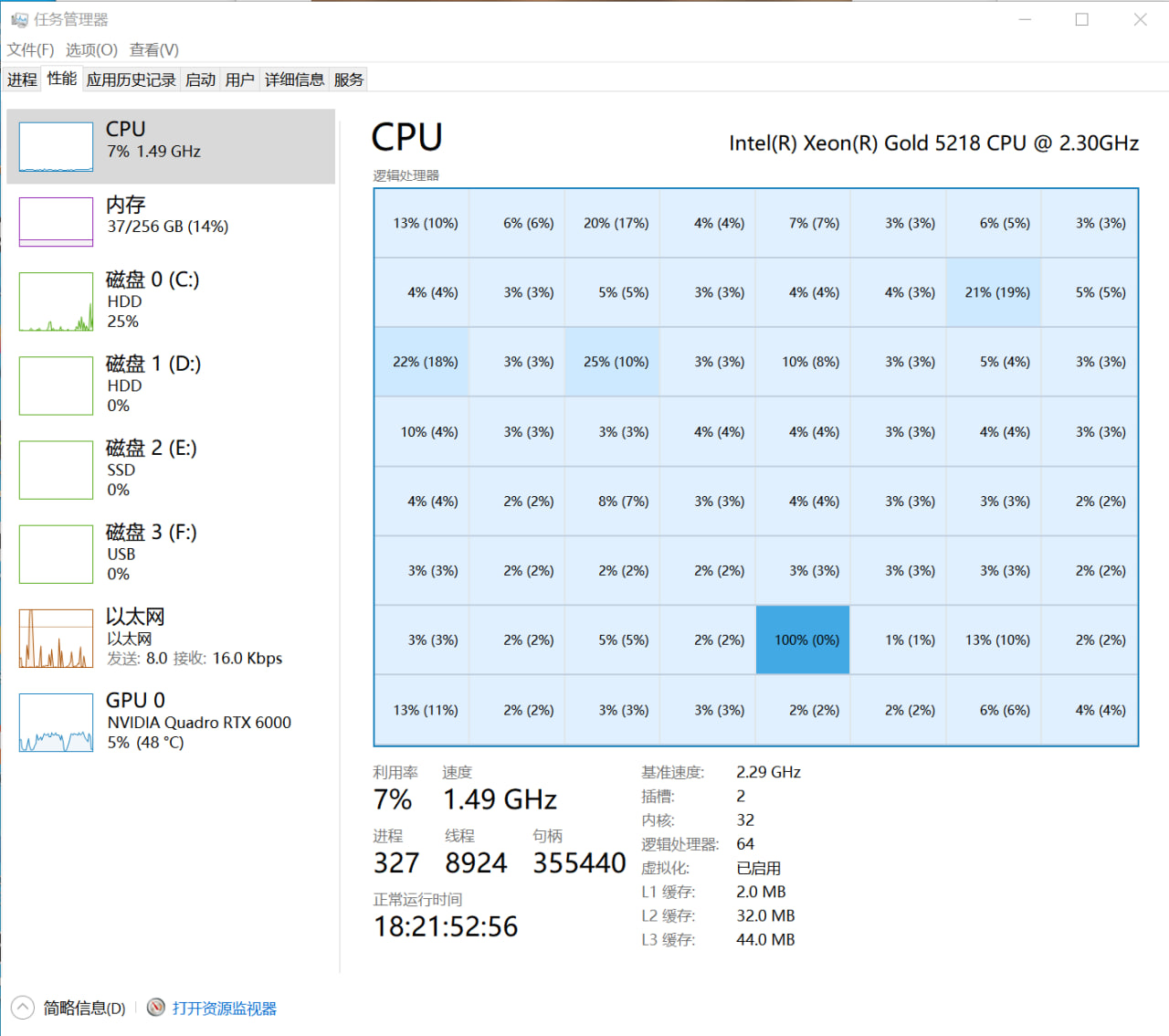

NUMA 计算机安装上操作系统后,比如安装了 Windows 10 或者 CentOS 8 或者 Debian bullseye 之后,你直观上看到的就是:我有非常多的 CPU 核心,我有非常多的内存。任务管理器上可以看到“NUMA 节点”这个东西,但似乎不需要去关心它。
就像下图一样:
