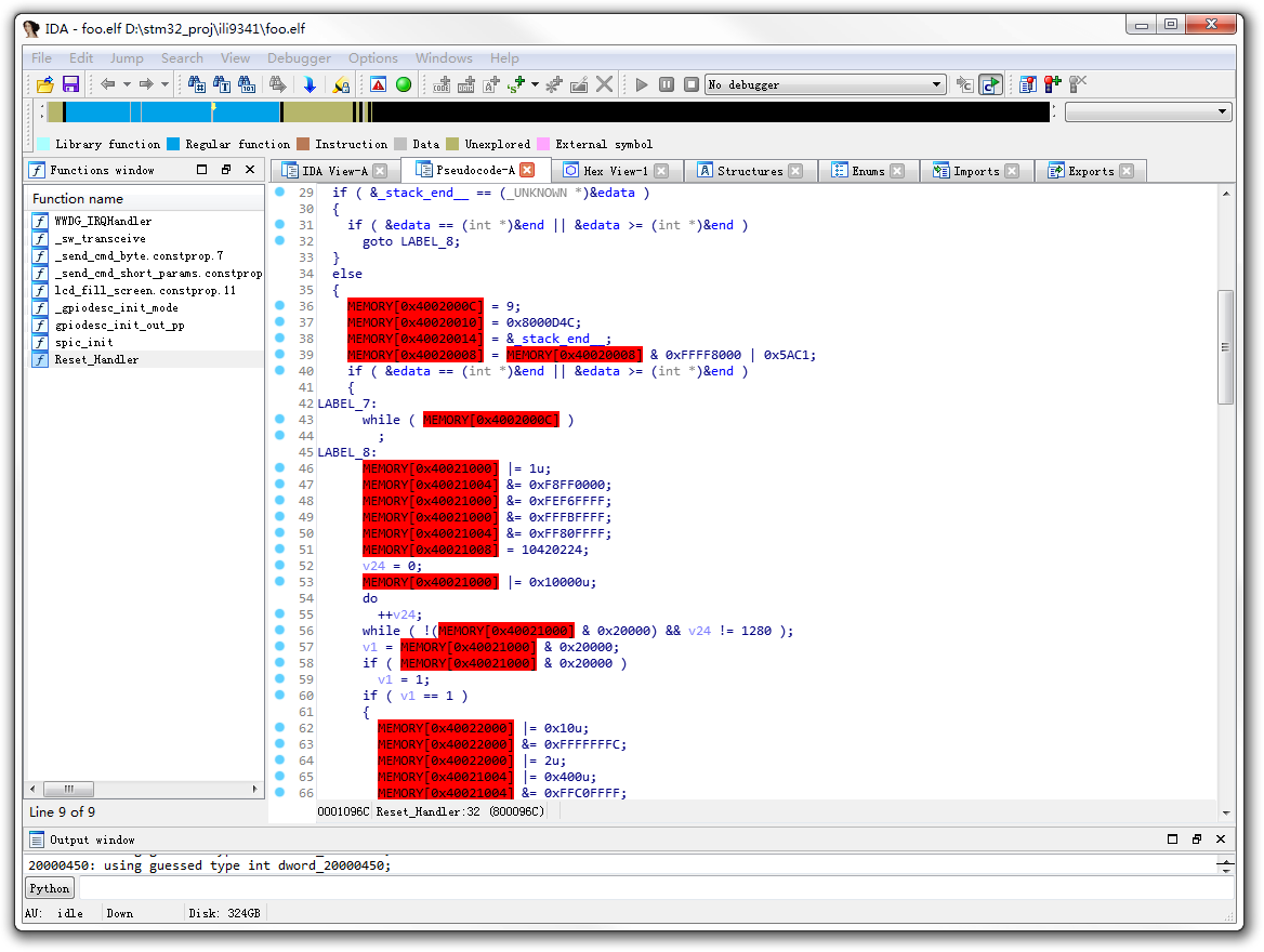

gcc的链接时间优化(-flto -fuse-linker-plugin)是很强的优化(配合-O2或-O3),可以实现跨obj文件优化。也就是说,假设你的程序有foo.c和bar.c两个源码文件,你在foo.c里面写了一个简短函数,它可以被bar.c内联。
原理上gcc是在编译单个obj的时候,解析你的.c,记住你的逻辑,然后存为类似java、.net那样的字节码,并以“附加数据”的方式附加到obj(虽说是elf格式)中间文件里。在编译时间gcc只是读取你源码里面的逻辑部分,并没有生成实际的机器指令。这依然可以是一种节省编译时间的方案,因为解析源码需要先经过预处理,再解析各种名字长短不一的类型、变量或函数等。
在链接的时候,你要用gcc来链接,而不是ld。你同样需要把-O3 -flto -fuse-linker-plugin告诉给你的gcc,然后用-Xlinker去传递你的链接器参数,包括链接器脚本等。经过我的实际测试,我发现在开启了链接时间优化后,编译的速度大幅上升,而链接的速度并没有明显下降,并且优化的效果非常显著。我在使用gcc arm toolchain编译STM32程序的时候,它确实把STM32外设驱动提供的函数都内联了,并且删掉了多余的东西。
观察一个编译器优化效果的最好办法,就是直接看编译器输出的bin。我把链接后得到的elf丢进IDA以后,就可以直接看到它的逻辑了。那些标红的部分,是代码里面通过直接写绝对地址来对外设寄存器进行操作的部分。这里面包括了清空.bss段、从ROM复制.data段到RAM的过程(这部分是我写的),以及SystemInit();内部的所有过程(升频、把频率值写到一个全局变量里给你看、以及对各种外设的初始化等)(这个就是STM32外设驱动带的东西了)。
为什么要进行链接时间优化呢?简要来说是以下的原因:
