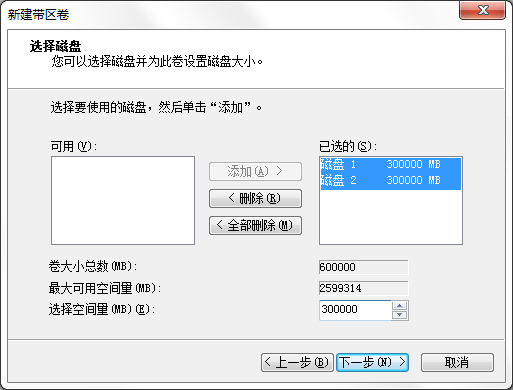

右键点选其中一个硬盘,选“新建带区卷”。没错。RAID0就是“条带状”的。这就是所谓的RAID0.
会出来一个向导。点“下一步”后,是这个界面。

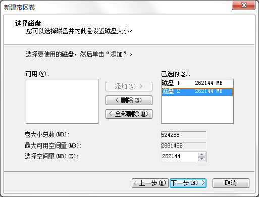

这个界面是让你选择要组RAID0的盘,以及,设置RAID0分区的大小。
把左边可用的盘都拿进去。我这里给每个盘分出256 GB的大小,也就是说这个带区卷的大小是512 GB的。点“下一步”

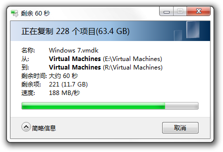

好了。软RAID0配置完毕。开始拷文件。

挺快的。虽然比起SSD还是慢了些,但是比HDD快。
