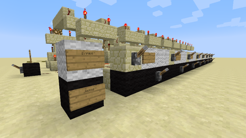

首先来一张正面图。
图中,白色的方块上的开关表示8个“被加数”的二进制位。把光标瞄准开关,点右键把开关拨下来,表示这个位是1,否则是0.
黑色的方块上的开关表示8个“加数”的二进制位。把开关拨下来表示1,否则是0.
这个是侧面的图。右下最靠近镜头的黑色方块上有个开关,负责控制“预加进位”。把这个开关拨下来后,运算结果自动预加1.
后面是运算的结果。活塞把方块顶上去表示这个位是1,活塞没有把方块顶上去表示这个位是0.
然后是整个红石加法器的最右边,有个活塞,它把方块顶上去表示进位(输出的第9位)是1,否则是0.
来一张俯视图。
