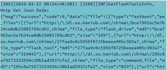

经过监控雷电OS的下载过程,我们发现安装文件是由360CleanHepler.exe进程下载的,以及相关json文件中包含的下载信息(图5及表1)
图5 下载安装文件的360CleanHelper.exe
表1 包含下载信息的json文件

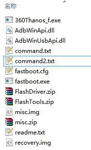

图8 Cleandroid文件夹中的刷机工具信息
图9 Cleandroid文件夹下Tools文件夹中的文件
由图7可见,雷电OS的安装过程实际上是利用Fastboot工具将recovery.img刷入手机,再利用adb调试工具远程安装apk。根据json文件包含的信息,雷电OS的下载地址为dl.so.keniub.com。
查看其IP(101.199.109.90)以及相关DNS信息可知,下载服务器由奇虎360提供。由雷电OS官网的许可协议可以进一步发现,该公司的地址和奇虎360完全相同(北京市朝阳区酒仙桥路6号院),进一步揭穿了雷电OS和奇虎360的关系。
图10 雷电OS安装文件的下载地址
图11 下载地址的DNS相关信息
图9所示的Cleandroid文件夹中各文件细节如下:
·ChiMaster.zip包含了一个apk文件,在手机系统引导后自动启动并开启一些雷电OS的服务。
·com.chima.customizationassist.zip包含了一个名为Hurricane.apk的文件,根据自带的黑名单和白名单来卸载系统原有预装的文件。
·com.leidianos.osspecial.zip包含了一个app,经分析是微信外挂。雷电OS用其实现自称的“微信自动抢红包”功能来吸引人安装,这一组件将极大增加用户微信帐户名及密码的泄露的可能性。
·leidianLauncher.zip即为雷电OS桌面(Launcher)和相关UI的安装包。
·leidianProvider.zip根据黑名单和白名单卸载手机原有的系统文件
·donghua.zip即为安装雷电OS后手机的开机动画。
·netd.zip用来进行网络管理并集成了“防火墙”功能
·update.zip包含了dexdump工具,用来伪造签名。
·UpdateCentre.zip用来取得手机的root权限并劫持一些Android的重要功能。

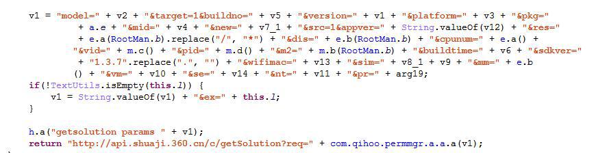

而其中自带的Root模块Rootman可以定位至com.qihoo.permmgr.RootMan安装包。经过我们的验证,可以得出结论它和奇虎360的Root工具360一键Root大师完全相同。
经过收集用户手机的相关信息,该应用会将其发送至奇虎360的服务器,并返回各种机型的Root漏洞得出不同的root方案。
图20 连接奇虎360服务器试图得出Root方案
图21 执行root漏洞进行Root的updateCentre应用
