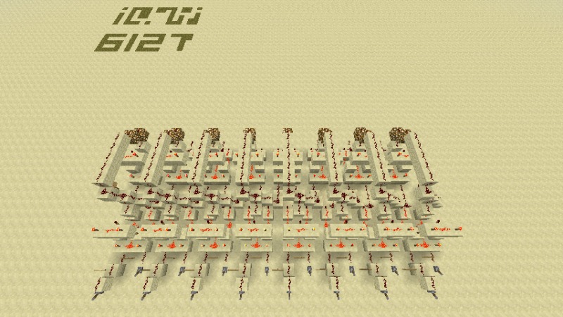

先来一张俯视图。这就是加法器。图片下方的拉杆是信号输入。

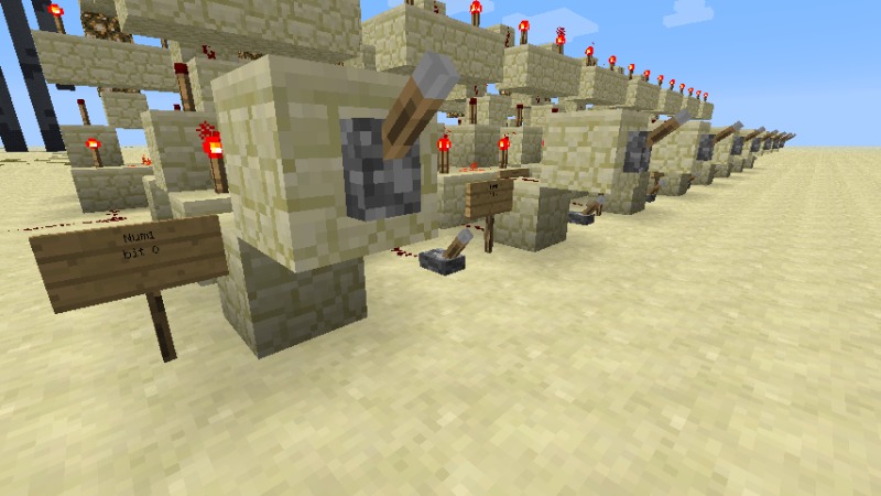

这里是输入端,输入红石信号。高的“针脚”是第一个数字的各个二进制位,从左到右是从低位到高位。低的“针脚”是第二个数字的各个二进制位。

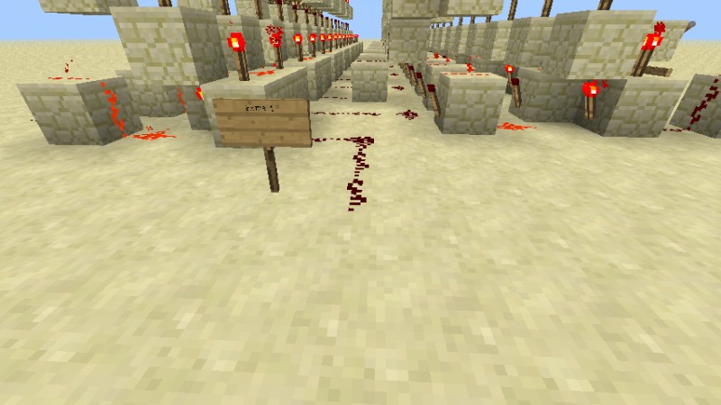

输出端。二进制位从右往左是低位到高位。

这就是加法器的“集成电路”,怎样?看起来很屌吧?

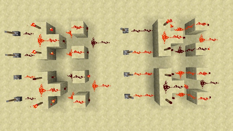

对于单个位的运算,直接的运算结果就是输入的两个信号进行异或运算,如下所示:
0异或0=0
0异或1=1
1异或0=1
1异或1=0
下图是Minecraft的异或门
对比二进制加法运算:
0+0=0
0+1=1
1+0=1
1+1=10
不考虑进位的话,结果是一样的。而判断有无进位的方法是用与运算判断。
0与0=0
0与1=0
1与0=0
1与1=1
下图是Minecraft的与门
可以看出用与运算判断是否进位是正确的思路。
