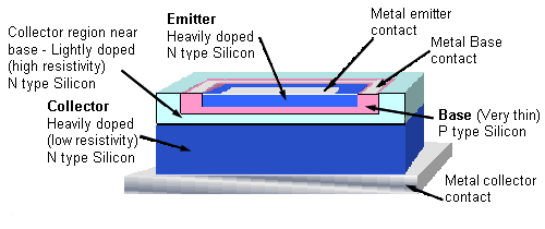

图片来源:http://www.learnabout-electronics.org/Semiconductors/bjt_02.php
这张图十分直观地描述了三极管的生产流程。
  • 以高度掺杂磷的N型硅为基础,它具有较高的导电性。
  • 盖上一层轻微掺杂了磷的N型硅,作为集电极。
  • 蚀刻掉一部分,给P型硅留出位置。
    这里目测用到了光刻术,也就是用光刻胶来覆盖这片硅,然后来个投影,让光照过的光刻胶可以被除去(或者另一种就是让没有被光照的光刻胶可以被除去)此时再一整个泡进溶液里,光刻胶就可以让不想被蚀刻掉的部分被保留。
  • 加入P型硅,作为基极。
    我看了原文,并不知道它是怎么被加入的。电镀沉淀?
  • 再次蚀刻,去掉一部分的P型硅,从而给发射极留出位置。
  • 加入高度掺杂磷的N型硅,作为发射极。
    同上,不知道它是怎么被加入的。
  • 添加金属连接,用于导出引脚。
图上就是最终做出来的三极管的结构了。
