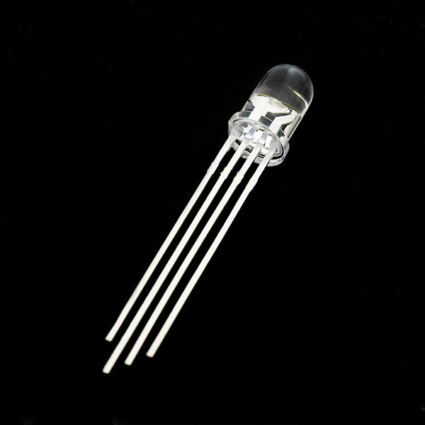

RGB LED
RGB(红-绿-蓝)LED实际上是三个LED合二为一! 但这并不意味着它只能产生三种颜色。因为红色,绿色和蓝色是原色,你可以控制每种颜色的强度来创建彩虹里的每种颜色。大多数RGB LED有四个引脚:每种颜色一个,以及一个公共引脚。在某些情况下,公共引脚是阳极,而在其他情况下,则是阴极。
RGB普通透明阴极LED

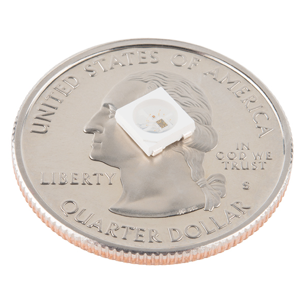

表面贴装(SMD)封装
SMD LED不是特定类型的LED,而是封装类型。 随着电子产品变得越来越小,制造商已经想出如何在更小的空间内填充更多的元件。SMD(表面贴装器件)部件是其标准版本的微型版本。这是WS2812B可寻址LED封装成小型5050封装的特写。
可寻址WS2812B
SMD LED有多种尺寸,从相当大到小于一粒米!因为它们很小,而且有垫子而不是腿,它们不太容易使用,但如果你的空间太紧,它们可能正是专家所需要的。
WS2812B-5050封装
