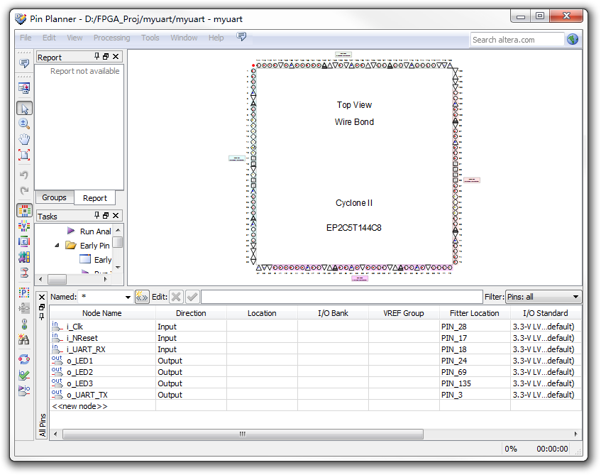

完成编译后,找到菜单栏的Assignments -> Pin Planner,指定你的每个输入输出对应的Pin。
这块板子的时钟是接到Pin 17上,然后三个LED分别为Pin 3,Pin 7,Pin 9,并且按钮是Pin 144。
而其中我接下来打算写着玩儿的UART串口的两个Pin则是我随便指定的Pin 40和Pin 41。
