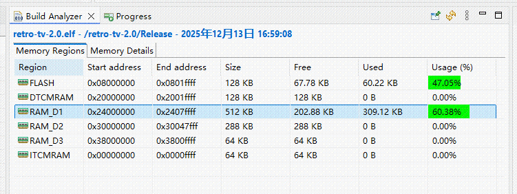

STM32H750 有多个不同的内存区域,按 STM32CubeMX 生成的链接器脚本,默认的数据(.data)和未初始化数据(.bss )都被放入了 RAM_D1 区域。
而如果想要使用 RAM_D2RAM_D3,就要自己想辙了。这个时候,我选择设计一款内存动态分配释放器,实现 malloc()realloc()free(),岂不是香的很?然后很多的第三方库比如 miniz 压缩库等需要对少量内存进行动态分配释放的时候,我们有内存分配器,就可以顺利移植这些库进来。
