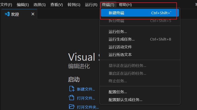

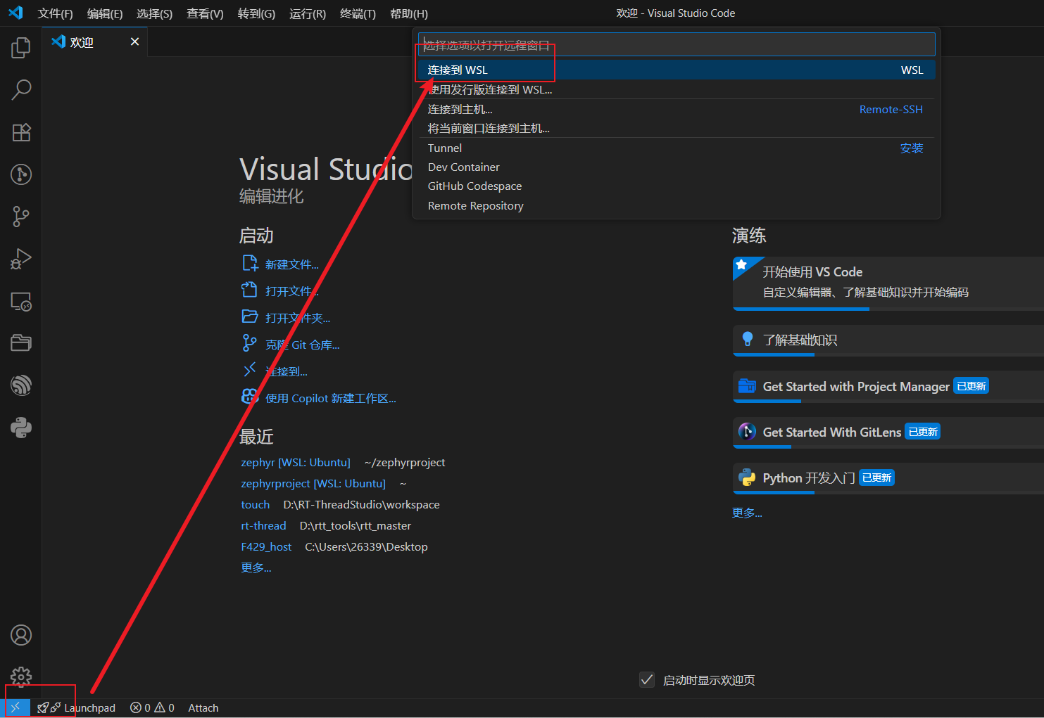

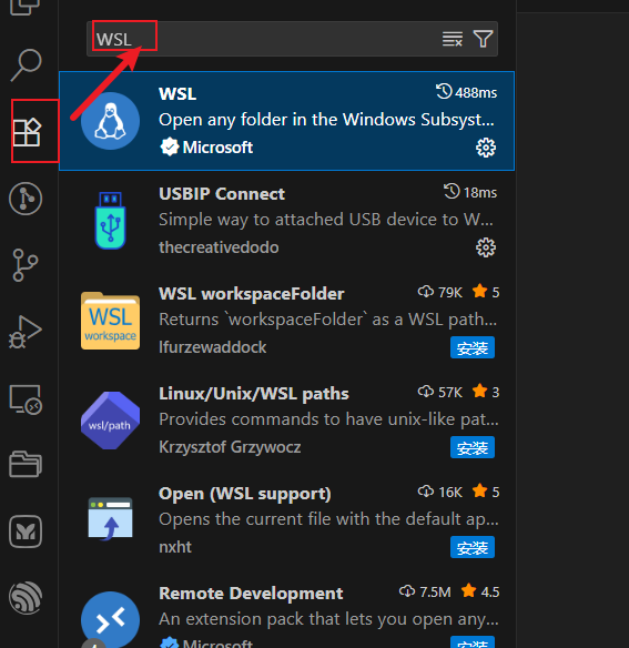

2.vscode安装WSL插件来使用Ubuntu
安装完成之后打开vscode,打开拓展搜索WSL拓展并安装

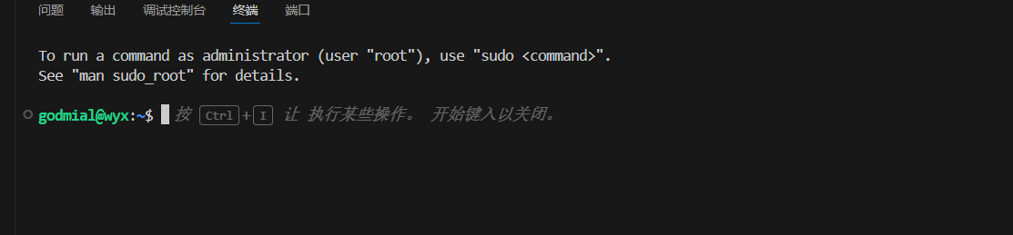

3.打开ubuntu
连接成功:
打开终端
说明Ubuntu安装成功

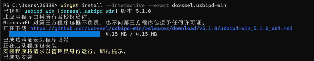

1.win环境安装usbipd
win环境下打开cmd,输入以下命令
winget install --interactive --exact dorssel.usbipd-win
需要重启电脑!!!
重启电脑
后输入以下命令
usbipd list
说明usbipd安装完成

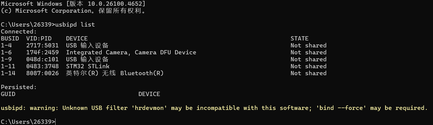

1.把ST-Link或者Jlink插到电脑上

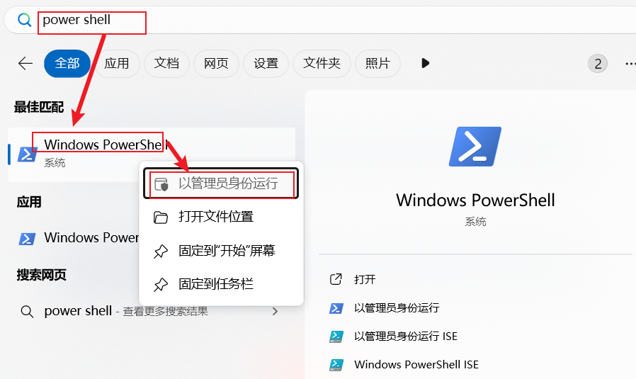

2.win+s键打开搜索栏输入power shell,以管理员身份打开
然后输入以下命令
usbipd list
发现ST-Link设备
然后输入以下命令, 1-11对应stlink的BUSID
usbipd bind --busid 1-11

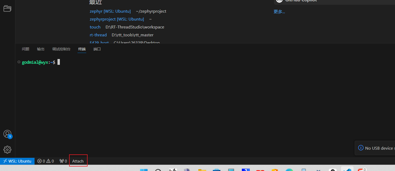

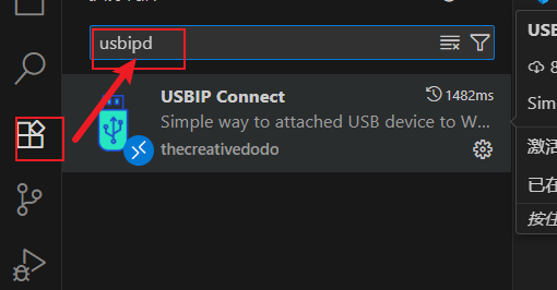

4.win环境vscode安装usbipd拓展

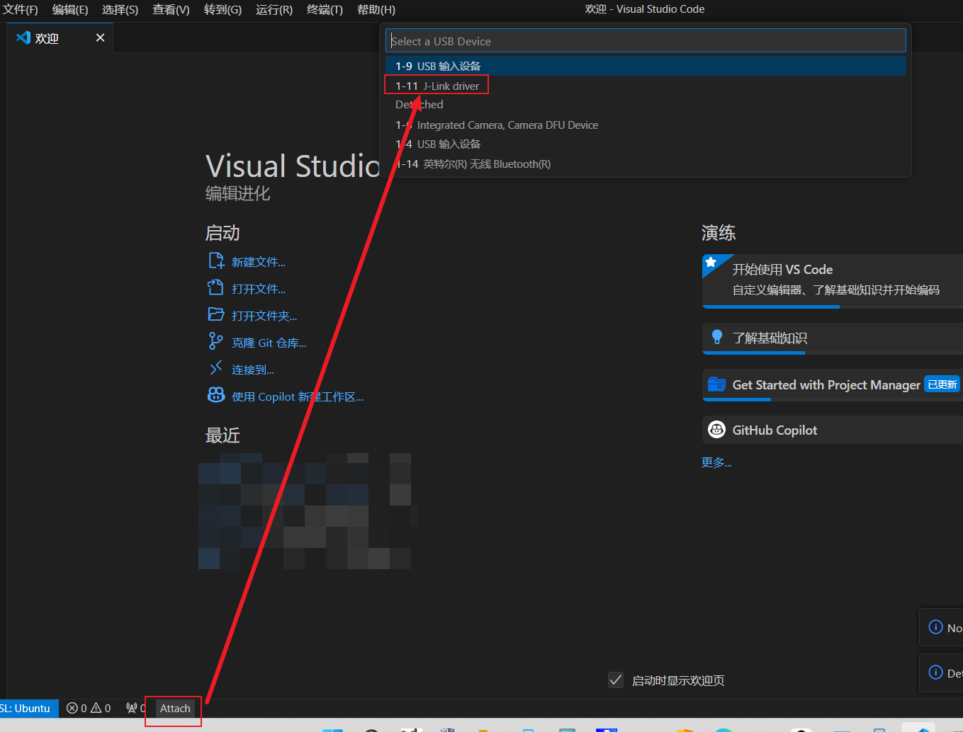

安装完成vscode左下角会有Attach字样
把ST-Link或者Jlink插到电脑上,然后点击 Attach
成功:

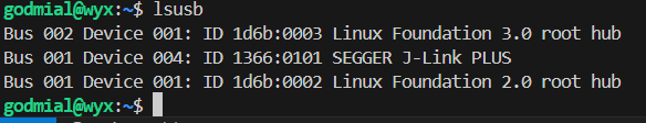

Ubuntu环境下使用lsusb查询
lsusb

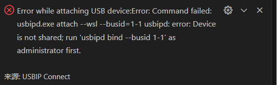

如果报错:
Error while attaching USB device:Error: Command failed: usbipd.exe attach --wsl --busid=1-1 usbipd: error: Device is not shared; run 'usbipd bind --busid 1-1' as administrator first.
这个错误就代表你没有将USB设备改为 Shared,请退回第三章第三节重新设置

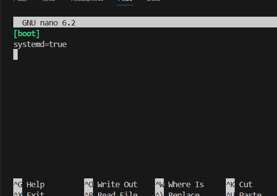

sudo nano /etc/wsl.conf
然后将以下代码输入
[boot]
systemd=true
按Ctrl+X退出,按Y确定保存

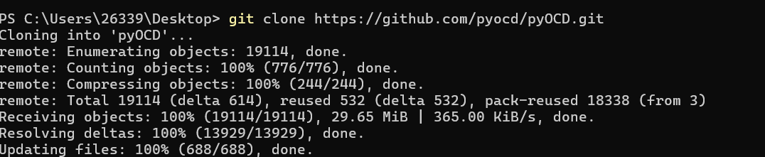

首先克隆pyocd仓库

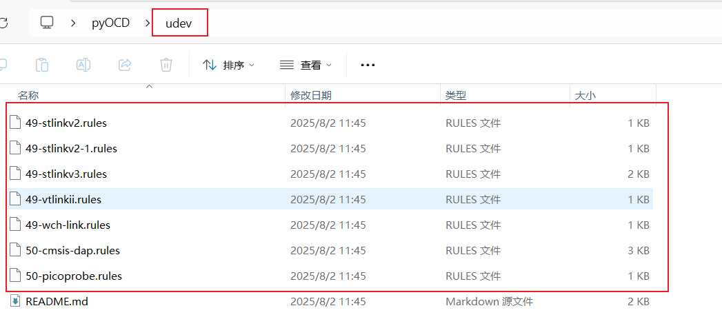

git clone https://github.com/pyocd/pyOCD.git

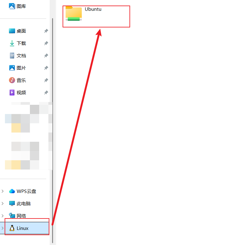

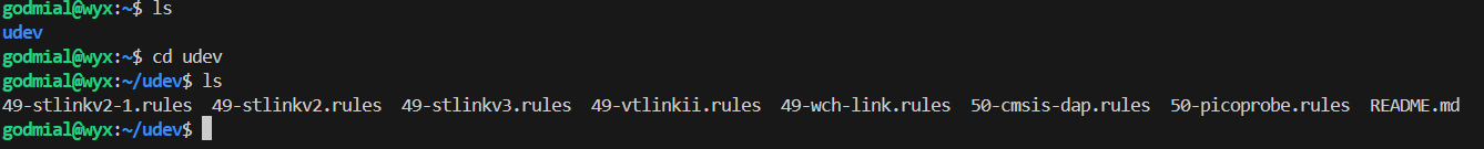

进入udev目录找到以下规则文件

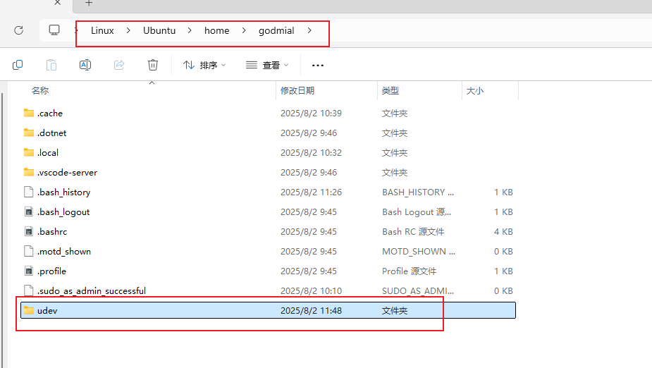

然后将整个udev文件夹拖到ubuntu的home/user文件夹里去
Ubuntu进入到刚刚复制进来的udev目录里
终端输入命令将所有规则加入
sudo cp *.rules /etc/udev/rules.d

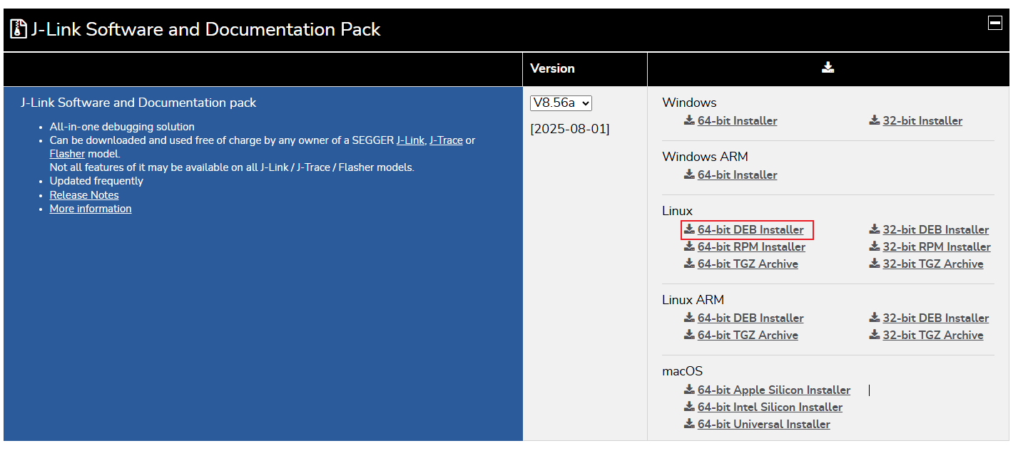

JLink下载网站:SEGGER - The Embedded Experts - Downloads - J-Link / J-Trace
下载完毕之后还是放到home/user里边去
输入命令:

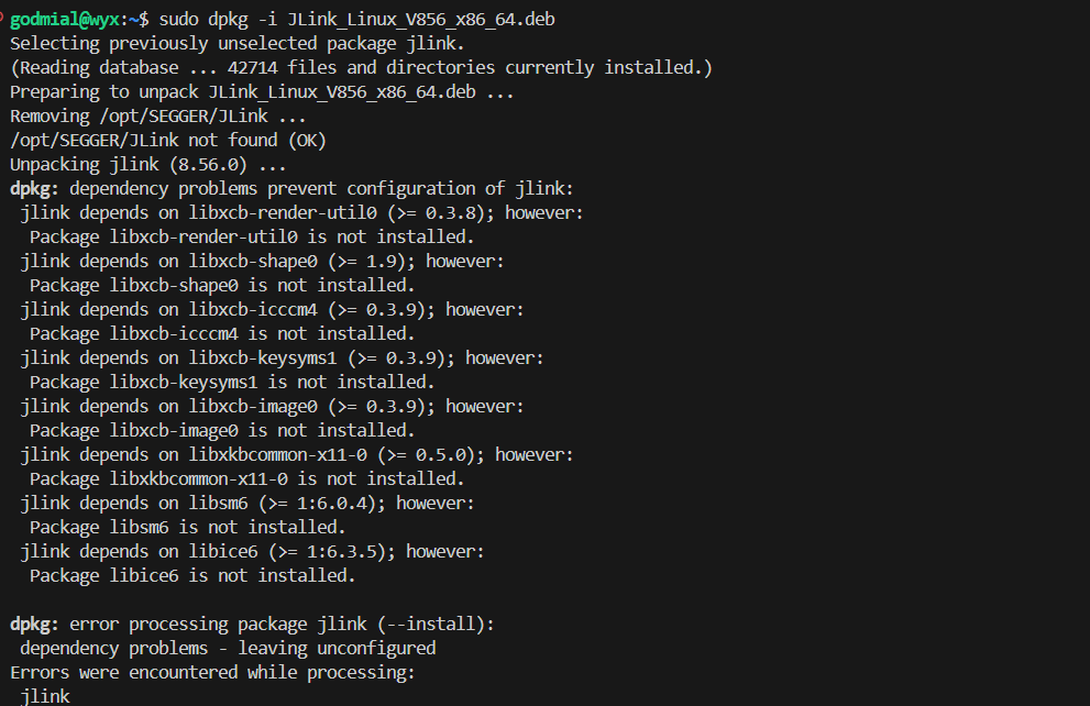

sudo dpkg -i JLink_Linux_V856_x86_64.deb
这时候会报错
这是依赖缺失的错误,此时执行自动安装需要的依赖包
sudo apt install -f

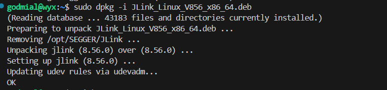

然后重新输入:

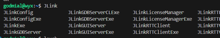

查看是否安装成功,输入JLink 再按下两次Table键,是否如下所示

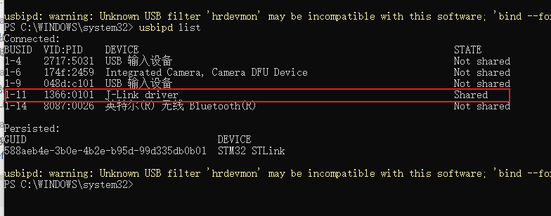

插入JLink,将JLink状态改为Shared
将设备Attach到ubuntu上

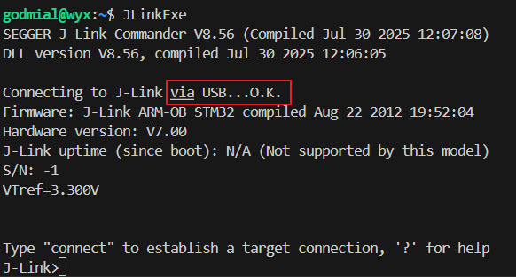

Ubuntu查询是否有Jlink
输入命令连接JLink下载器
JLinkExe
成功:
