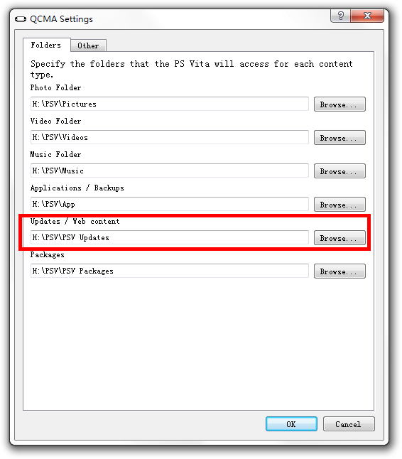

  • 配置Qcma,把路径改成你自己选的,记住倒数第二条的路径,接下来我们要把刷机包存储到这个路径里。

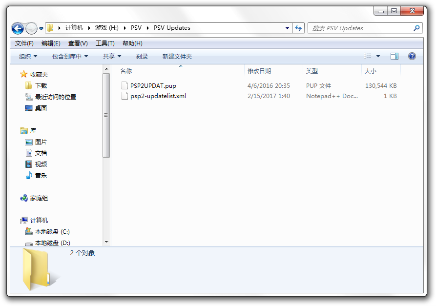

    解压刷机包到你的Qcma的刷机包文件夹内(上图目录)。
    注意解压后的pup文件的校验信息是这样的:
    名称: PSP2UPDAT.pup
    大小: 133676544 字节 (127 MB)
    SHA256: 8CC2E2666626C4FF8F582BF209473526E825E2A5E38E39B259A8A46E25EF371C
    你有7z的话你就可以计算你的文件的哈希值,哈希值如果不一样的话,说明你被人做了一次中间人攻击,此时你就应该删除你的文件。
  • 下载psp2-updatelist.xml到刚才的文件夹内。
    psp2-updatelist.xml (572 Bytes, 下载次数: 1)
    弄好以后,你的文件夹应该是这样的:

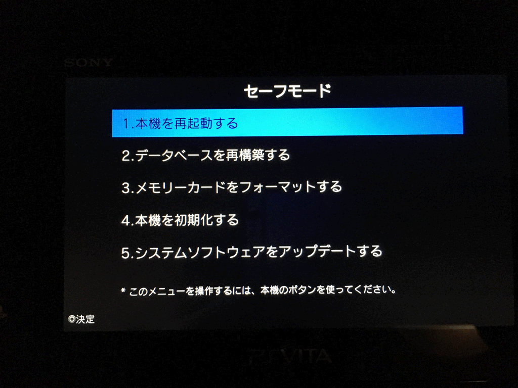

    • PSV按住R键、PS键和电源键,开机进入“BIOS”
    • PSV进入“BIOS”后,用方向键选择其中的第三个,这个是格式化存储器,按〇确定,如果你的PSV是美版的话,按×确定。格式化后你的机器仍然会重启,此时你要把它关掉,然后按R键、PS键和电源键,再次进入“BIOS”
    • 此时选4,恢复出厂设置。这样你的PSN账号应该就会被完全登出了吧。
  • 将PSV关机,在关机后,按住R键、PS键和电源键,PSV会开机并进入“BIOS”
  • 选第五个,这个是升级版本的意思,选了以后,拿好你的PSV,不要碰到USB线,让它下载,你自身也要保持雕塑一样的姿势,免得刷废。

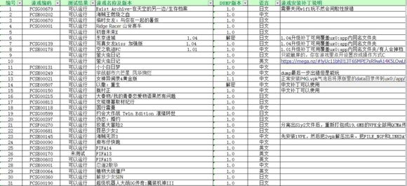

可以玩的游戏列表:(2016年9月)
