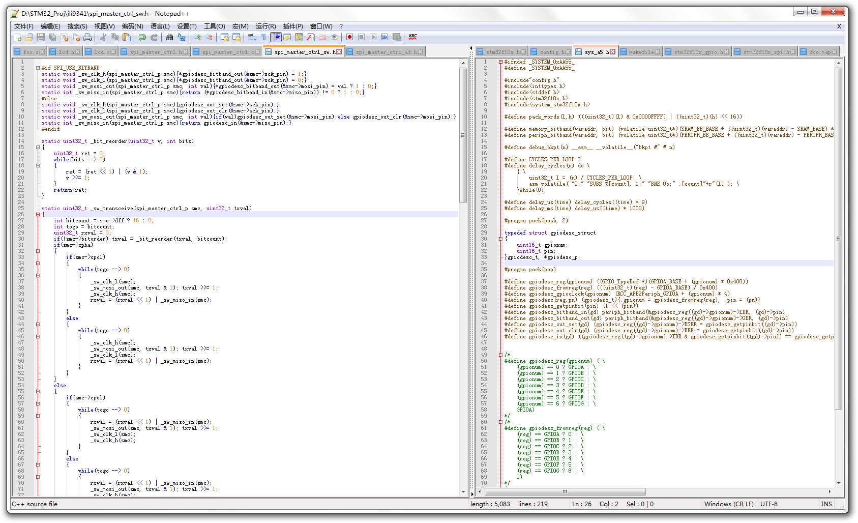

先上源码。
_sw_transceive是重点。我在调试STM32F103单片机SPI外设的时候遇到了问题,它并不能成功驱动我的硬件。为了排除外设操作的问题,我用自己写GPIO的方式实现了强行SPI协议传输,来看看传输的调用是不是对的。
这个函数本身很简短,就是模拟SPI外设的工作效果。通过拨弄SCK针来控制时间,然后写MOSI,读MISO。这个函数只有55行,但它用短循环调用了很多宏和static函数。
  1. static uint32_t _sw_transceive(spi_master_ctrl_p smc, uint32_t txval)
  2. {

熟悉STM32或SPI协议(以及它在STM32的外设接口)的人都能看出我这个函数是在干啥。

其实有些地方它并不是十分准确,因为我是不停地对一个volatile修饰的变量进行读写,而IDA的F5会把这些大量的volatile读写操作整理成一长句,或者搞没。所以不能太信任它。
ARM不同于牙膏厂x86,它没有缓存的概念,也没有乱序执行。而且因为ARM有个三级流水线,每次跳转都要浪费两个周期的时间,所以要尽量减少跳转的次数。
但该做成函数的还是要做成函数,如果啥都内联的话,STM32F103的64K ROM是不够用的。
