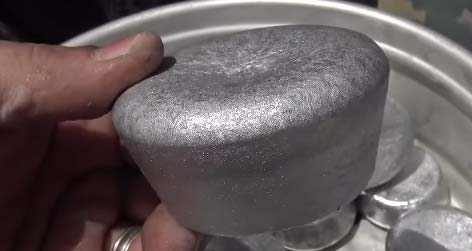

3、金属锭的形状
推荐做成小型饼状,这样使用的时候好控制量,并且也更容易熔融。
如果你做了大饼,那你就必须要有一个大的坩埚才能装下它了,而且烧炼也更耗时。
