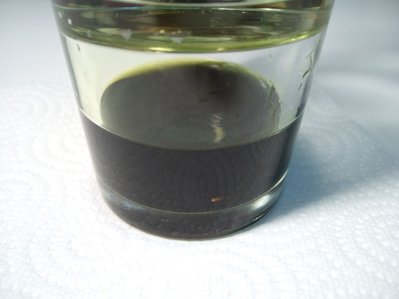

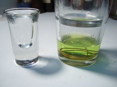

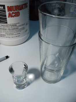

FKIB6NPF5Y3YV00.LARGE.jpg FOXAU6VF5Y3YUZX.LARGE.jpg FHXQCD5F5Y3YUZZ.LARGE.jpg FLCFPJLF5Y3YUZT.LARGE.jpg FS53ANXF5Y3YUZL.LARGE.jpg FG879RDF5Y3YUZJ.LARGE.jpg F5468OUF5Y3YUZV.LARGE.jpg FJNM1P1F5Y3YUZY.LARGE.jpg F9JK8O0F5Y3YUZK.LARGE.jpg F0CC2J5F5Y3YUZP.LARGE.jpg FN9U24OF5Y3YUZO.LARGE.jpg FXVTZL3F5Y3YUZW.LARGE.jpg FK4YL5IF5Y3YUZN.LARGE.jpg FYQN6YCF5Y3YUZR.LARGE.jpg FR0ZR3AF5Y3YUZI.LARGE.jpg
当我最初开始尝试制造氯化铜蚀刻剂时,我没想过直接从PCB板子上溶解铜。所以我刻意弄了一堆电线来溶解铜。
虽说我不觉得这是个好主意,但这样可以快速得到成品蚀刻剂。
当时我将酸与过氧化氢按照1:1而不是1:2的比例混合,初衷是想让溶剂里留下更多的酸。然后我后悔了,因为1:1比例容易产生更多的热,发出更多的烟,溶解的铜也更少。
为了控制发烟的量,我使用了一个叫“Two-Pint-Glass Fume-Containment-Apparatus”(两品脱杯子烟雾遏制装置)专利技术(逗你的,我没申请专利)。将过氧化氢溶液倒入玻璃杯里,加入铜,然后把另一个玻璃杯套在这个装了双氧水溶液和铜丝的杯子上,再往嵌套杯口的缝隙里加入酸,就没有烟气了。
我还试过在只有酸的条件下通过制取氧化铜来制取氯化铜,虽说这个步骤毫无必要存在,但很好玩。用火炉把铜丝烧到红热,然后它的表面就会覆盖一层氧化铜。
这个步骤没什么用,不过如果你照做了你也可以通过看之前的图片描述的步骤来继续整个过程(制取氯化铜然后蚀刻)。我依然不推荐照做。你溶解的铜越少,你需要废弃的铜(大概就)就越少。而且酸+过氧化氢的溶剂也是非常容易使用的蚀刻剂。
双杯技术真可爱。我还是推荐它。
